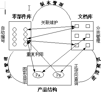

同时,PDM系统以企业的文档、零部件、产品结构为管理中心,对它们实行严格的权限控制,实现更改管理、版本管理,并通过建立并维护这些对象之间的关系,保证所有数据信息的一致性,如下图所示:
图2 产品数据管理方式示意图
