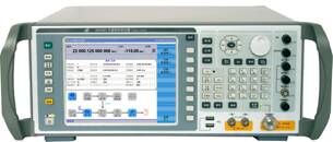

(1)  AV1443/A矢量信号发生器
AV1443矢量信号发生器在250kHz~44GHz的频率范围内具备优异的矢量调制性能,其基带信号发生器设置简单、性能灵活,调制格式多,可以根据用户需要编辑、下载配置所需要的波形,进行各种信号模拟。主要用于雷达性能综合评估、高性能接收机测试和元器件参数测试等方面,适用于航空、航天、雷达、通信以及导航设备等众多领域。

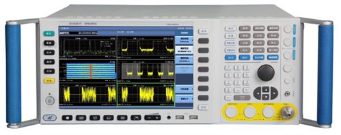

(2)  AV4051A/B/C/D/E/F/G/H信号分析仪
AV4051系列信号分析仪具有优良的测试动态范围、相位噪声、幅度精度和测试速度,具备高灵敏度频谱分析、谱功率测试、IQ分析、多域关联分析、脉冲参数分析、音频分析、模拟解调分析、相位噪声测试等多种测试功能,可为您提供可靠的高性能测试服务。可应用于航空、航天、雷达探测、通信、电子对抗、导航等领域的信号及设备测试。

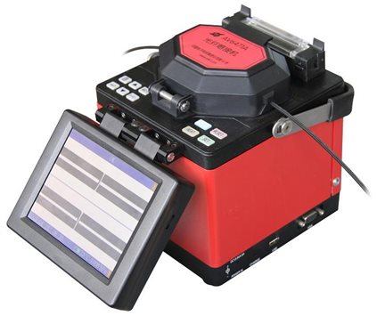

(3)  AV6471A FTTH光纤熔接机
AV6471A FTTH光纤熔接机是一种全新设计的光纤接续设备。专门针对FTTH环境的光纤接续应用:轻巧的机身和精细的设计使其在即使狭窄的工作环境也能游刃有余;新颖的光纤成像系统和纯数字化设计使图像显示更加细腻、清晰;实时嵌入式操作系统提供了友好的操作界面和更加丰富的功能;内置超大容量高性能锂电池为长时间野外工作提供了可靠保障;温、湿度和气压实时补偿系统大大提升了设备适应恶劣外界环境变化的能力,为在不同环境下取得低损耗接续的一致性提供了保证。

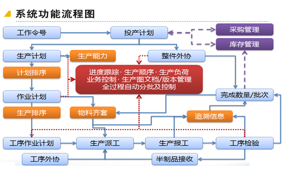

系统流程图
功能模块包括:生产计划、作业计划、派工报工、质量检验、装配齐套、质量追溯、外协管理、全过程生产文档(图纸、工艺等电子文档)的发放、回收及权限控制,以及与PDM(Windchill)、CAPP(开目)系统集成等,实现了对零件的版本的控制。
实施范围包括:机加工、电装、微带电路、微组装及调试、整机装配及调试等所有的车间,目前已经把定型、科研的所有生产任务都在MES系统内实现了管理,并对这些任务进行生产进度控制、生产过程跟踪。

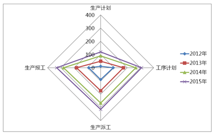

2012~2014年全年数据统计对比图

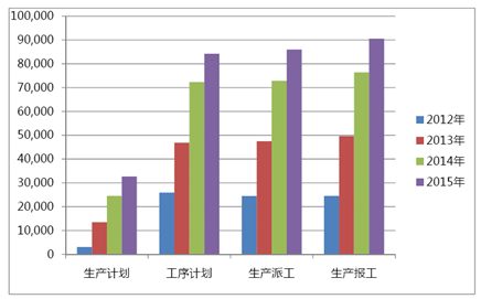

2012~2014年每天数据统计对比图
