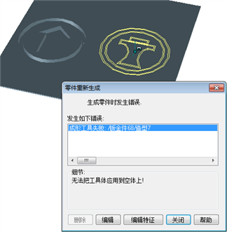

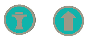

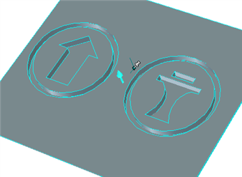

如果这些已有图素不能满足您的要求,还可以使用钣金成形工具,定制冲头的形状。如图2所示,绘制两种图形,使用钣金中的 “成形工具”定制为冲头。它们的高度相同,其它设置也相同,只有截面有差异。将这两种冲头拖放到板料上,箭头形状的冲头顺利冲出,而另一个符号却出现了如图3所示的错误。

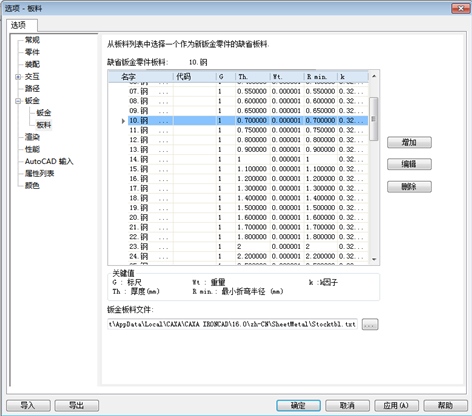

为什么会出现这样的错误呢? 经过对钣金板料厚度0.7mm(如图4所示)与失败的冲头成型工具截面最小间隙1.0mm的对比(如图5),1mm<2*0.7mm,这样的截面间隙会使冲头成型工具下方延展部分无法容纳两个板料厚度,此处会成为空体,所以无法成功冲出。
