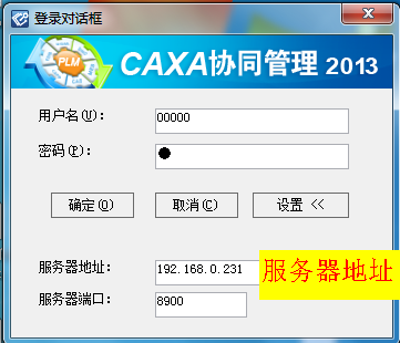

我们启动图文档图标后,弹出登陆界面,输入用户名与密码,初始密码可以咨询公司PDM管理员。
点击设置可以输入PDM服务器所在的地址,如果在软件安装时有设置,后续登陆则无需修改,服务器端口默认为8900一般无需改动。

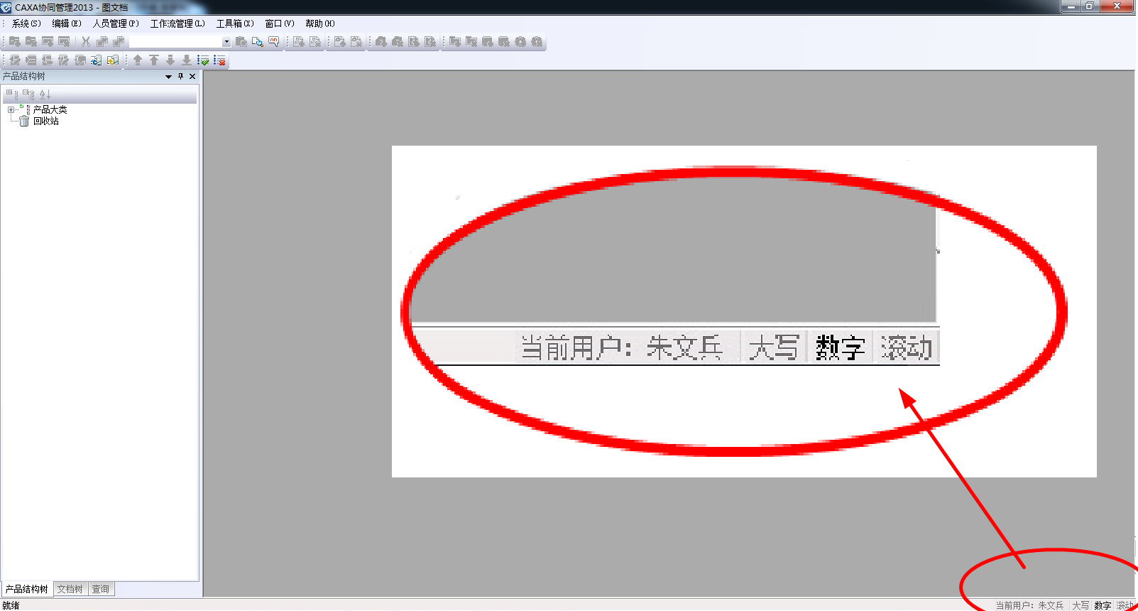

登陆后进入主程序,主界面的右下角显示当前的用户,如下:

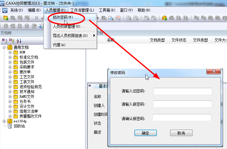

用户使用自己的账户登陆系统,进入系统后建议首先修改自己的登陆密码,修改密码方法如下图:
在【人员管理】菜单下找到【修改密码】,点击后弹出【修改密码】对话框,确认旧密码,输入新密码即可。
