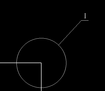

3、局部放大图引出线长度优化
在局部放大功能中,引出文字下方引线长度与文字长度达到最佳比例。
4、支持局部放大图中的剖面线同比例放大
用户可根据个人需求选择局部放大图中的剖面线是否按照等比例放大。
