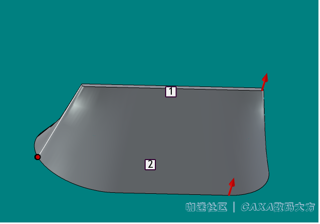

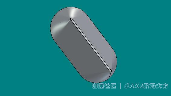

放样后形状不对,请讲解修改方法,也可供有兴趣的朋友学习。

19版才能打开.用其他方法可以制作该模型,现在主要是指导问题出在哪里?

放样 发生扭转的问题 统一是因为  匹配点的 问题,画图的时候如果不 手动指定匹配点  软件会自动 匹配, 以前的版本 对这块默认的 不是太好, 建议安装2020最新版本,默认就不会出错,那么 怎么手动 添加匹配点呢,要精确添加  就需要 从截面草图开始 操作,  做出上下截面的 匹配点。  匹配点要对应, 不对应就会发生扭曲。  养成良好的制图习惯就不会老出现问题。

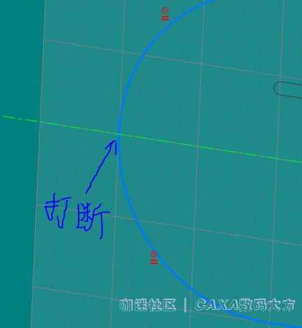

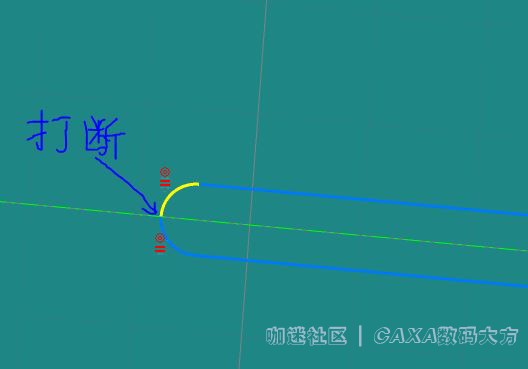

1.首先编辑上下界面 草图,
由于匹配点更改 自动捕捉的时候只能步骤  线段及圆弧的 断电 和重点,所以要在你 想添加 匹配的位置 把草图 打断 从而产生可以用来捕捉的端点,所以 第一步要 在上下截面的对应位置 打断草图。 上截面打断.JPG     下截面打断.JPG

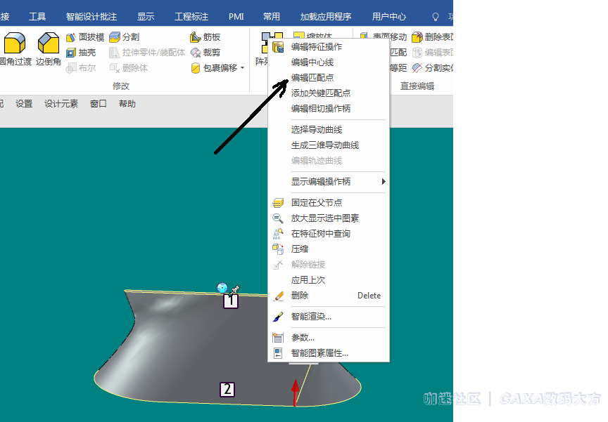

2.进入图素状态 右击选择 匹配点编辑
注意:第一次选择匹配点编辑 这个选项可能是个灰色不让选择,需要先选择添加关键匹配点,然后什么也不做直接退出,再从新右键弹出快捷菜单 这时候 匹配点编辑选项就可以操作了

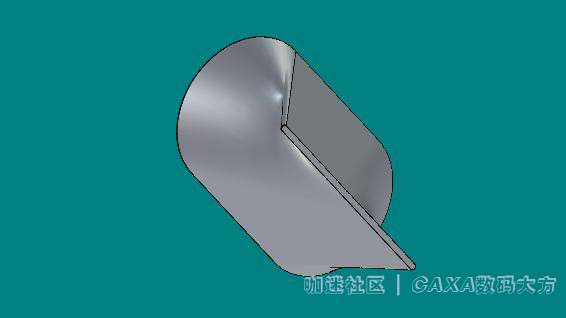

3.点击匹配点编辑后 选择 截面   然后手动拖动 截面上的匹配点到 我们步骤1打断的 端点位置完成 放样匹配点的修改。
