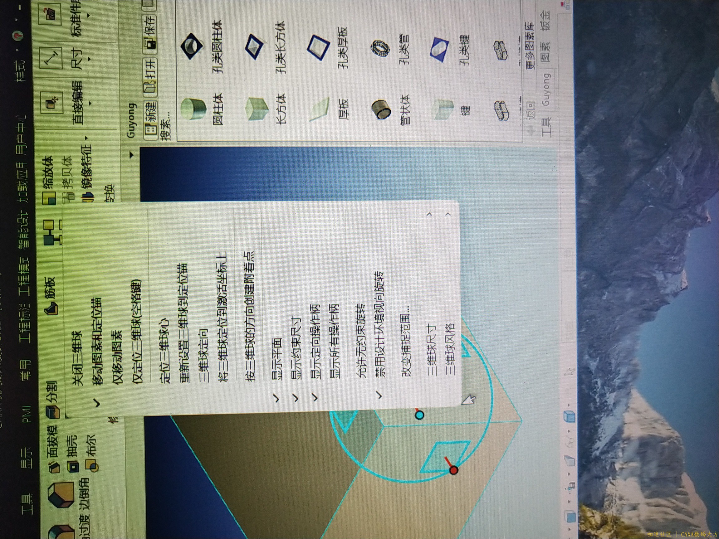

最新版的三维球内部操作柄右键菜单有没有与X(Y,Z)轴平行选项,自顶而下设计中出零件的工程图用处比较大。我现在用的2019是没有的,现在是拉一个长方体出来做参考,调整零件方向后将长方体删除,再出工程图,稍显麻烦。最新版如果没有希望后面的可以增加。

试试:三维球鼠标右键:将三维球定位到激活坐标上。

三维球定向,很久就有。

好象没,我很早以前提过这问题,一直没结果。有这功能确定方便

打开三维球,右击,选三维球定向

正解!正解!正解!正解!
