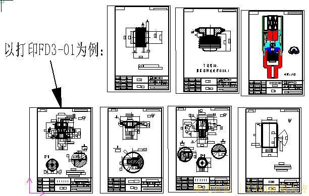

发表于 2022-4-25 08:42:37 | 显示全部楼层
一个文件中可拷贝许多图,也可对每张图单独打印多张,
然后再保存。参考!

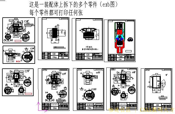

发表于 2022-5-8 20:37:35 | 显示全部楼层

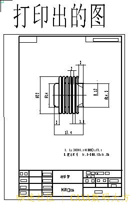

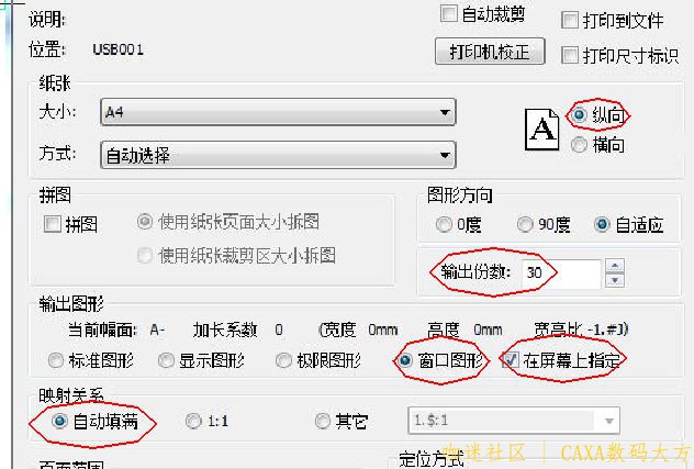

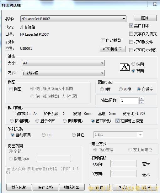

y222.JPG 盛海 发表于 2022-5-7 19:47多页打印的方法能详细分享一下吗?
文件—打印,打印对话框内填如下内容,即可打印30 分(根据需要)

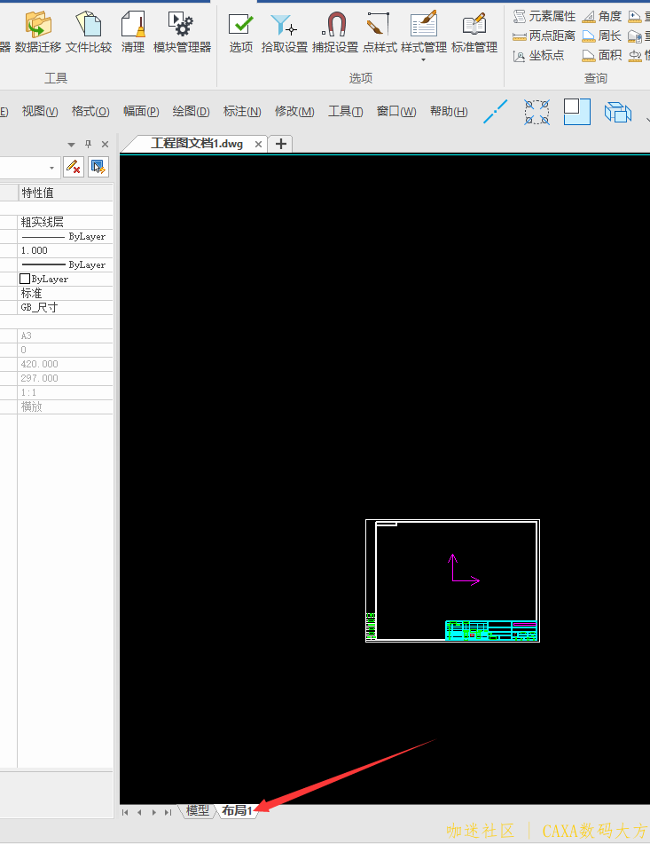

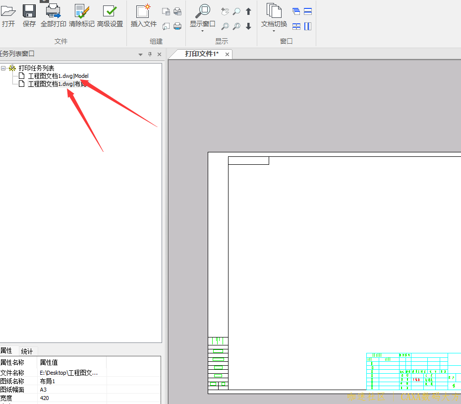

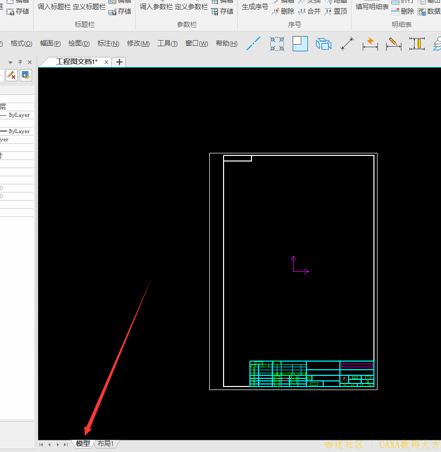

发表于 2022-5-9 08:17:11 | 显示全部楼层
