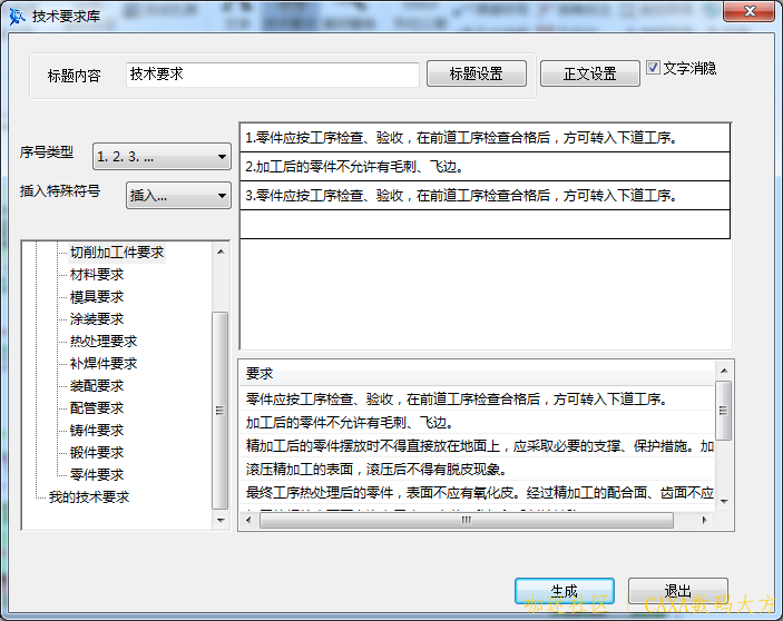

电子图板的技术要求如何使用?
2020-3-18 15:25| 发布者: lrb001| 查看: 10351| 评论: 0
摘要: 电子图板、技术要求

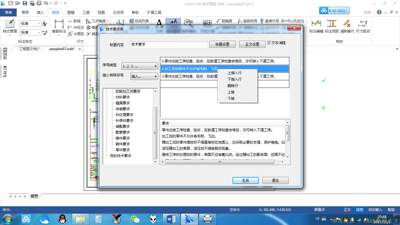

   电子图板技术要求库提供了丰富的常用技术要求,在下方双击鼠标左键即可添加到上方编辑栏。序号的类型支持1.2.3*、无序号等三种方式。在上方编辑栏的任意一行处按鼠标右键,可以进行行的上移、下移、删除等操作。
