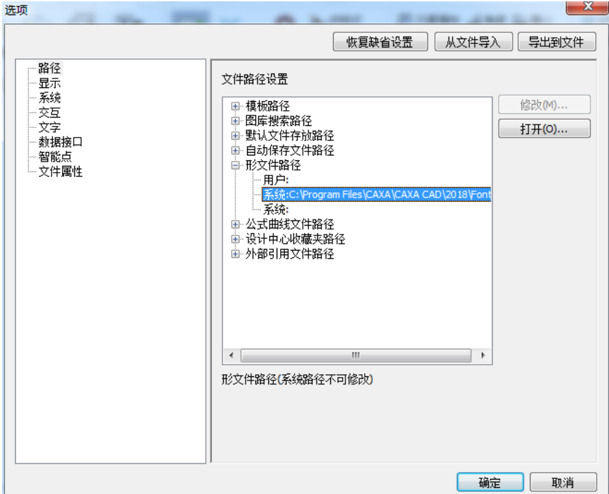

只要把对应的形文件拷贝到软件安装目录下的 Fonts 里面,将工具—选项—路径
—形文件路径 进行指定,则软件自动查找此形文件以得到合适字型
