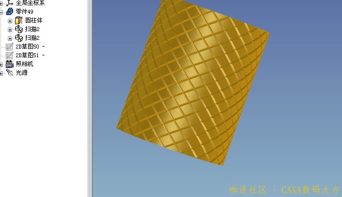

摘要: 利用螺旋线和圆形阵列功能绘制滚花。具体操作步骤如下:1. 三维曲线/螺旋线,编辑螺旋线参数,使其符合要求,再使用三维球调整螺旋线位置,完成三维曲线。2. 扫描/除料:选择绘制的螺旋线,绘制截面草图,点击完成, ...
利用螺旋线和圆形阵列功能绘制滚花。
具体操作步骤如下:
2. 扫描/除料:选择绘制的螺旋线,绘制截面草图,点击完成,这样在圆柱表面得到一条滚花。
3. 使用三维球,生成圆形阵列。
4. 同样方法,绘制反向螺旋线,得到滚花。
