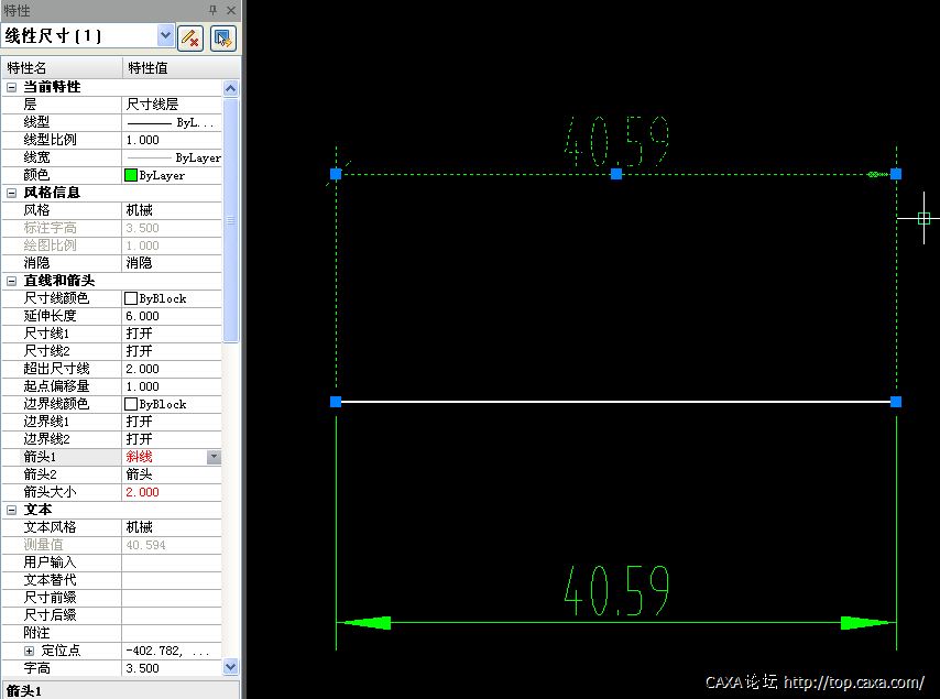

其实这种编辑在“特性”中修改更方便,而且可以随时查看对于错,操作步骤也简单,单击一下就可以编辑,其中箭头,字高等都可以一次编辑好的。

楼上说的不错,从特性面板改很方便,不过这里仍然不知道哪个是箭头1,哪个是箭头2,只有改过才知道。

“特性”与“编著编辑”的最大区别在于:在特性面板中修改一个字“快”,边修改边观察被编辑部分变化的对与错,而在标注编辑中必须先切换立即菜单,修改后点确定才能知道对与错,这样一来相应的就多了几个动作。至于哪个是箭头一,哪个是箭头二,这里软件默认的是:标注时先拾取的一点为一,这里需要指出的是,往往是统一标注完成后,为了图纸清晰美观,再修改部分标注的尺寸,时间久了也就不知道先拾取的那一边了,如果软件能够设置成默认统一为左边为一,右边为二那么修改起来就更方便了。
