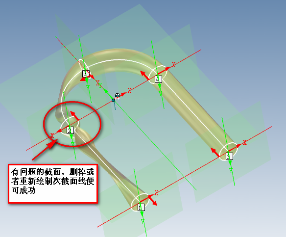

楼主不按套路出牌,(截面线不规范)当然不会成功,规规矩矩画好的你的截面线就可以成功。下图是你的源文件略做修改便成功了

你的截面虽然是拷出来的,但是你移动了啊,你可以逐个编辑草图,看看x-y轴的相对位置是否一致
