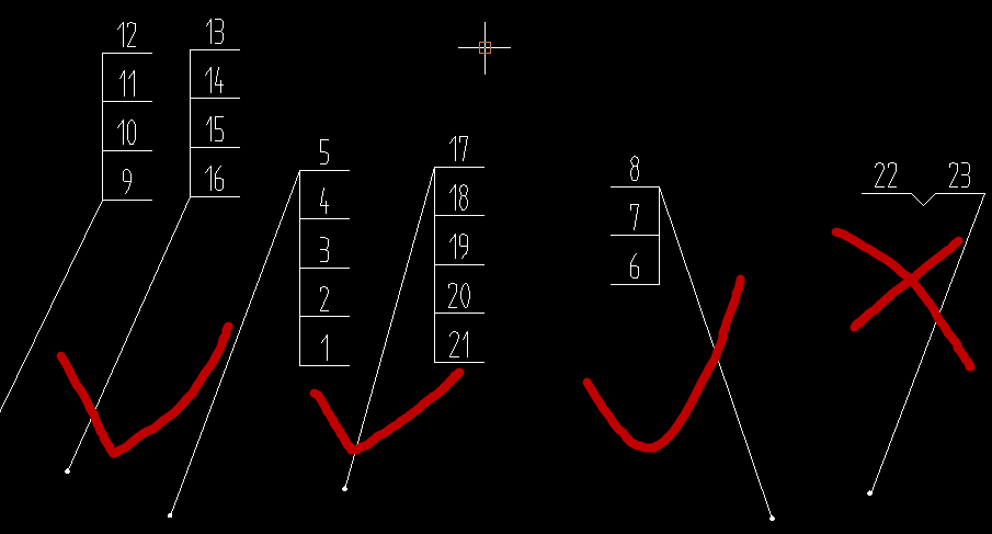

2.生成零件序号垂直连续标始终朝右向,怎么调整“自动”“反向”、“由内向外”“由外向内”也无法改变其方向;
【WJP】LZ看看这个图应该就明白了:

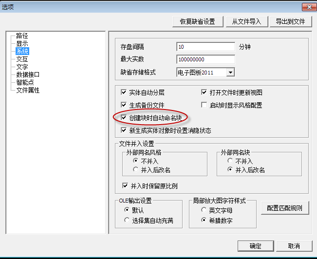

3.在生成“块”时,怎样才能恢复以前老版本的“无名块”操作,既方便又快捷;
【WJP】这个2011r2已经支持了:
