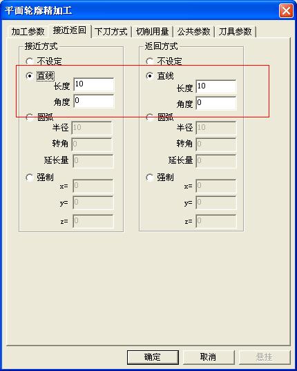

1、先要添加接近返回,如图:

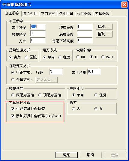

2、选择添加刀具补偿指令:

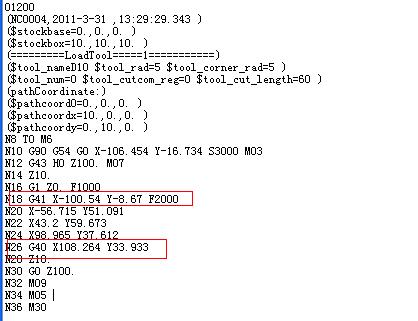

3、生成代码如图:

1、先要添加接近返回,如图:
2、选择添加刀具补偿指令:
3、生成代码如图:
