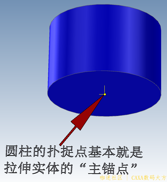

老师,有没有圆柱或是圆弧的捕捉点技巧
圆柱体及圆弧通常扑捉“主锚点”即可。转动、移动、装配或制作动画等都需要用到“主锚点”。
