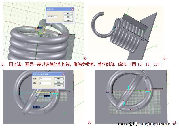

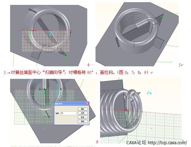

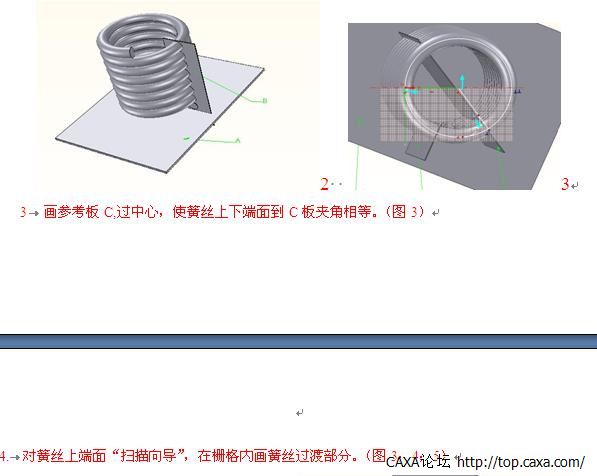

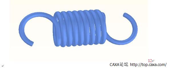

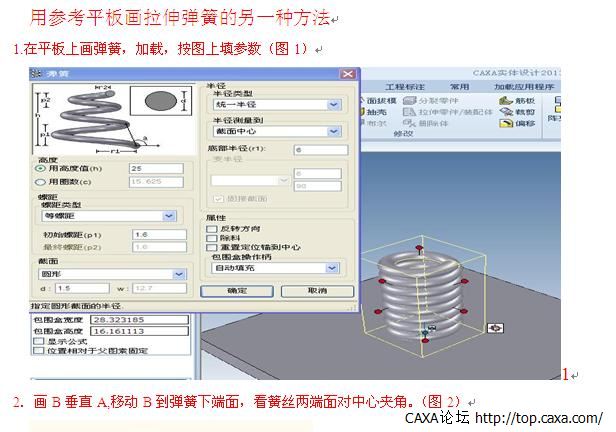

此法,能方便判断所加簧丝角度,合理布局,也可画
拉钩不在一平面或同方向等各种拉伸弹簧。
