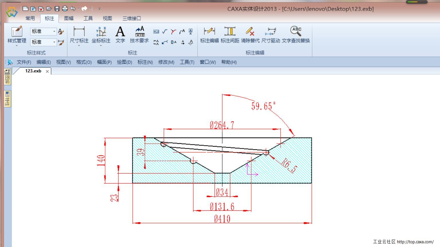

请高手指导,这样的螺旋槽该怎么画

发表于 2015-7-25 21:43:45 | 显示全部楼层
回复 1楼unpow的帖子
用“三维曲线”—“涡状线”画两线。
用弧线相交,扫描即可。

发表于 2015-7-27 21:53:57 | 显示全部楼层
回复 6楼unpow的帖子
粗略画了一下,并不完美,方法仅供参考!
