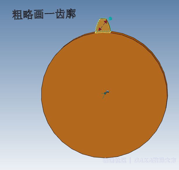

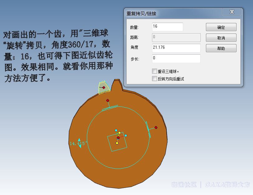

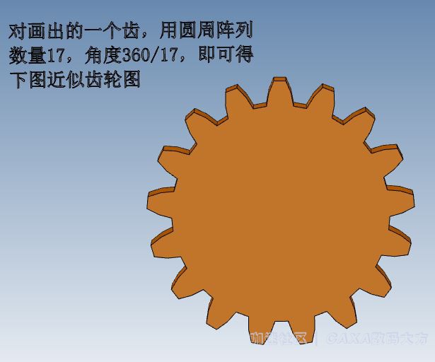

用“圆周阵列”或“三维球旋转拷贝”360/17
