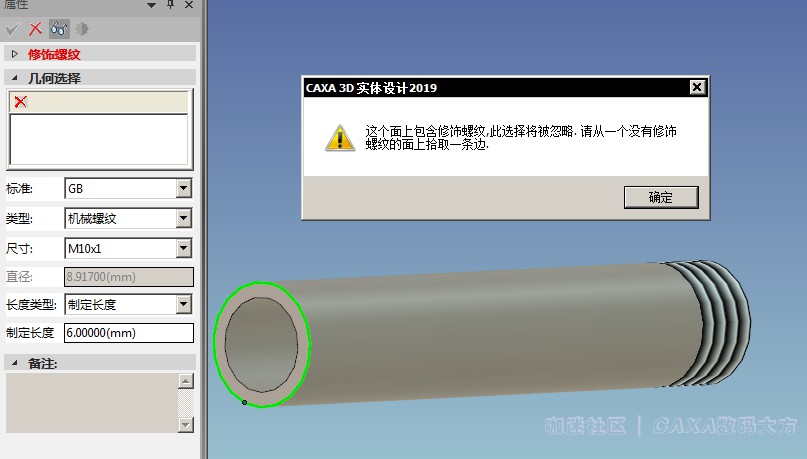

实体设计里面一根管子的两头怎么不能都加修饰螺纹了?我想在这个管子两头都加6mm长度的修饰螺纹,这个该如何处理?请指教,谢谢!不知道这个功能缺陷,是不是软件的设计BUG。

这也是好办法,虽然不严谨,目前看来只能这样了。希望CAXA实体设计后续版本能改进一下这个问题。

好的,目前也只能用土办法来解决了,谢谢大家的热心指教。

好的,谢谢。希望CAXA公司能修饰螺纹功能改进一下,现在太不合理了,都必须要用土方法才能完成,比较浪费时间,不符合机械加工原理。
