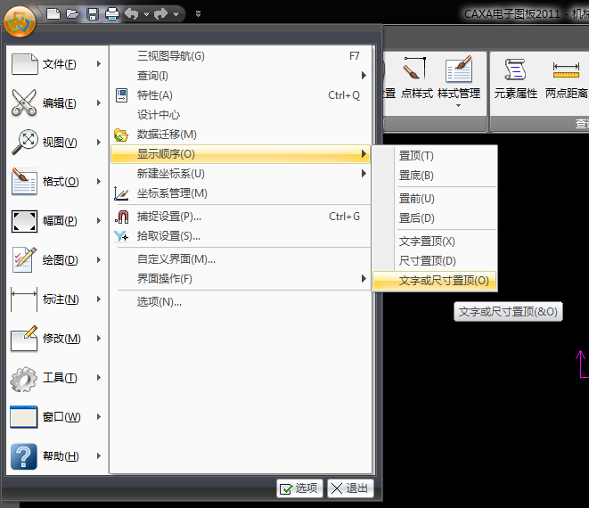

关于第一点,目前的机制是后绘制的东西就在上面,不区分对象。关于这个表征是不是好还存在争议,楼主可以试试文字或尺寸置顶这个功能,暂时克服一下。
png
png
我也认为直接置顶是比较好的措施。
关于第二点,确实应该再修正公差不压零的行为。其实只要设置为无论是否压0,当偏差为0时直接写0即可。或者增加相关的选项。
第三点应该是BUG,应该直接在下个版本中修正过来。
