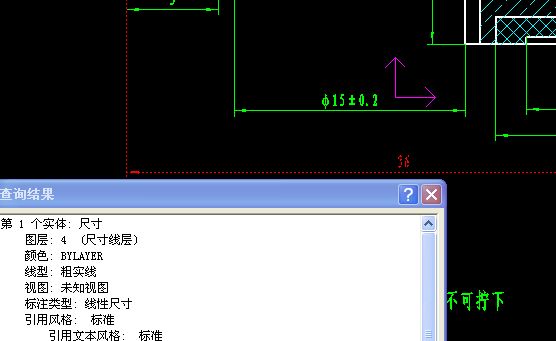

你说的单个,是单张图纸还是单个尺寸?
35

用电子图板2011R2工具--数据迁移,把电子图板2007R3.2的样式迁移过来,再打开看看
最好你上传一张图纸看看什么问题。

发表于 2011-5-14 10:45:00 | 显示全部楼层
你在电子图板2007里就是粗实线造成的结果。
解决办法是在电子图版2007里用小程序,批量替换风格,然后在2011R2打开

发表于 2011-5-14 10:56:00 | 显示全部楼层
在电子图板里看你的图纸,就是你画图的时候把线型选择了粗实线,应该是Bylayer,就不会出现上面的现象

发表于 2011-5-14 16:35:00 | 显示全部楼层
2011里更加简单,可以直接利用样式管理控制风格,统一修改。

发表于 2011-5-16 10:48:00 | 显示全部楼层
在2011中,全部选择上图纸内容(Ctrl+A)——选择特性,把特性下的“全部”换成“线性尺寸”——之后,把线宽修改成细线。
