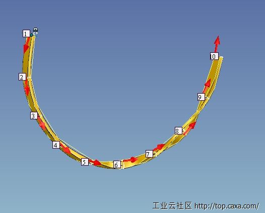

发表于 2017-6-27 10:36:25 | 显示全部楼层
试试双击放样的零件或在设计树下点击放样零件下的放样图标,看看零件草图截面有否如下图中的编号,如果有可右键点击编号,在弹出的菜单中选择编辑截面,编辑截面的状态下,可用三维球移动或转动截面,或者修改这个截面的尺寸形状。右键点击截面编号后,在弹出的菜单中选择删除选项可直接删除这个截面。
