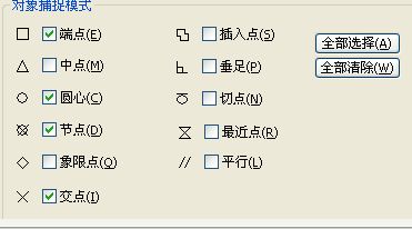

试用了一下,R3还是不能解决在明细表中自动填写零件属性,我发现主要原因就是对象捕捉中最近点没选上。
希望能默认将最近点选上

我知道在实体线上时一定能自动填写,可是你看我的序号2,已经靠得很近了,事实上在我画图时就是点线段的,如果不放得很大来看是看不出没有点在实体线上,可是明细表不能自动填写呀,难道每标注一个都要放大点线段,然后缩小定序号位置吗
