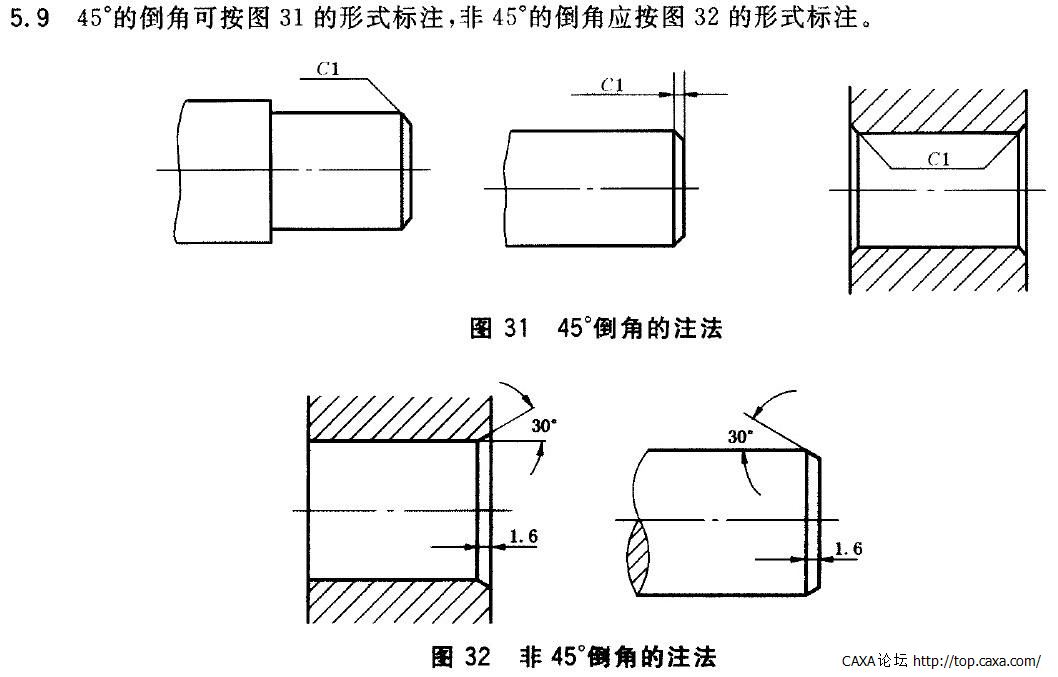

国家标准《GB/T 4458.4-2003 机械制图 尺寸注法》中明确规定了非45°的倒角的标注形式。
