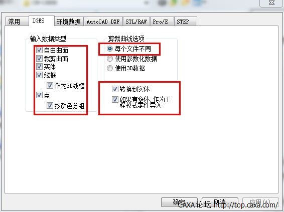

楼主,在2011里输入后生成是曲面,2013里输入后大部分为实体,在默认状态下但是就像你说的全部炸开了,不过楼主如果有条件的话,换成stp或者x-t格式输入不是更好吗

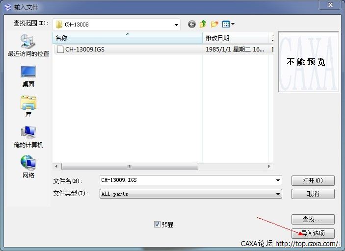

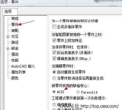

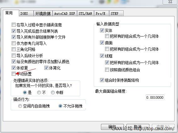

不过呢,还是有办法输入的。步骤如下
1.在选项里改变零件的核心为A核心
2.在输入窗口里点击右下角的导入选项
3.在常用里去掉手动放置的勾选
确定后输入的结果如下

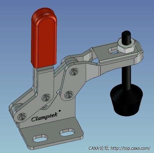

不过这个夹具的几个零件还是曲面,顺便分享一下转换后的文件
快速夹钳.ics (5.49 MB, 下载次数: 33412)
