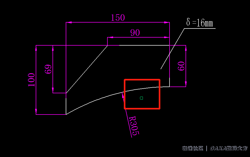

画图鼠标光标一直处于选取状态(小方框状态),如图,在选取对象的时候经常无法选择,或者需要按下鼠标右键才能选择,这是什么情况?
这个研究了半天终于研究出来了,主要是因为caxa软件和其他软件冲突导致的,最常见的就是有道词典、金山词典等具有选词和取词功能的软件功能相冲突了,关掉这些软件或者取词、选词功能就可以了
