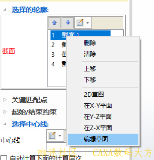

放样草图为什么不能修改

不是不能修改,是位置有点奇葩。先右击放样,选择编辑特征操作。然后在左边属性栏里,再右击对应的草图才可以编辑。

草图编辑的状态下,用三维球拉。
