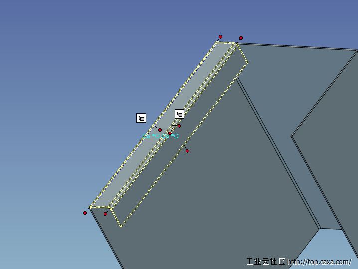

发表于 2015-7-1 15:05:19 | 显示全部楼层
先折好一条边的两个弯
24
2229
2229
发表于 2015-7-1 15:11:47 | 显示全部楼层
再点斜接法兰
24
2229
2229
发表于 2015-7-1 15:16:48 | 显示全部楼层
再点击选取已折好的两个弯

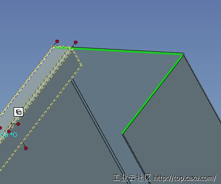

发表于 2015-7-1 15:49:16 | 显示全部楼层
再依次选取需要折边的边
24
2229
2229
发表于 2015-7-1 15:55:16 | 显示全部楼层
然后点对勾就可以了

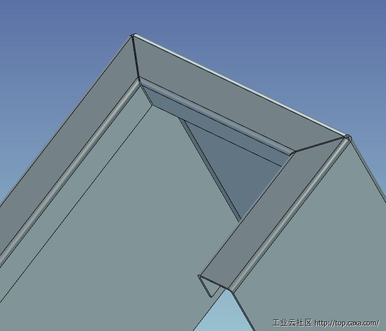

发表于 2015-7-1 16:00:24 | 显示全部楼层
完成,是这样吗
