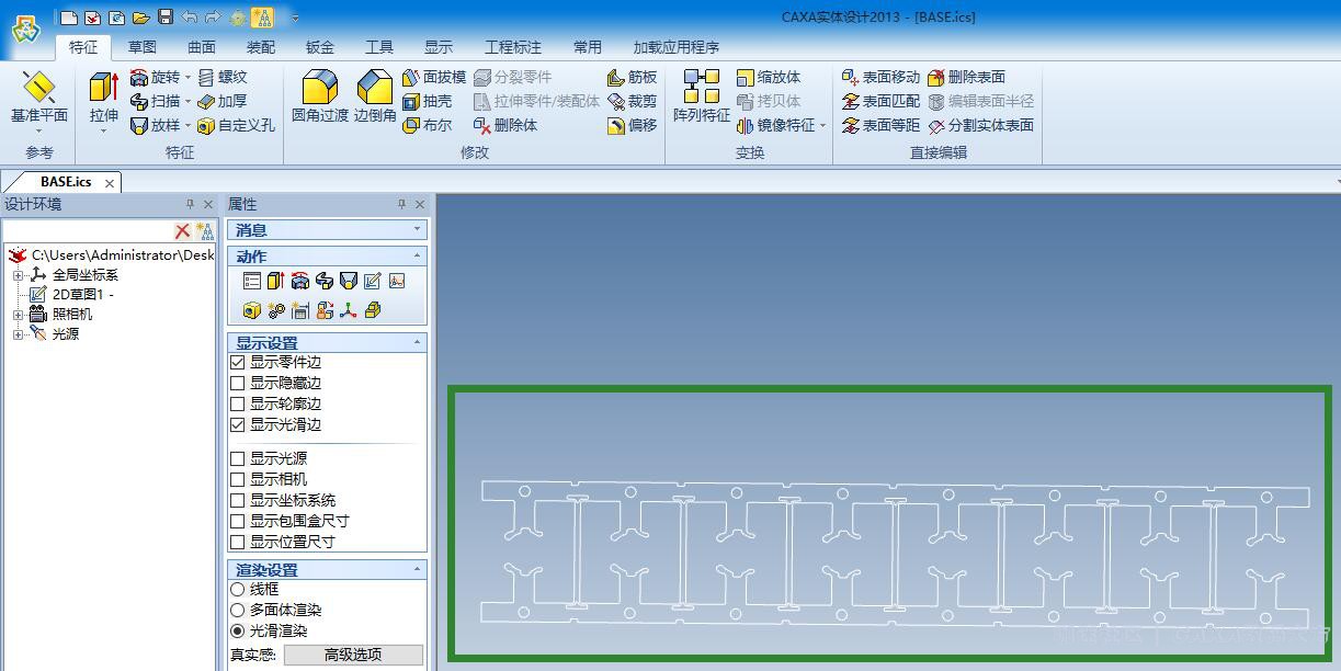

新人请教,如何将二维草图拉伸为实体零件

如何将2D草图拉伸为实体零件
BASE.ics (111.5 KB, 下载次数: 13200)

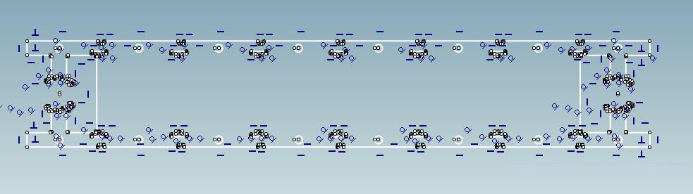

scjd 发表于 2019-10-28 20:43
把草图尽量发大有多余的线段应该删除,这些线线段很短不易观察到。
可否请教下,具体的操作,没有听明白您的意思,
119
119
 楼主| 发表于 2019-10-29 11:10:13 | 显示全部楼层
请问是要删除哪些线呢,请指教,谢谢
119
119
 楼主| 发表于 2019-10-30 19:57:03 | 显示全部楼层
scjd 发表于 2019-10-29 20:24
删除多余的线段。
好的,明白了,感谢
