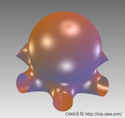

顶一个!!!!!!!先作下面的肚部:30度旋转面,再接着作上面的,使用直纹面作相切辅助面,然后使用万能的补洞解决问题。再三维球功夫解决镜像旋转阵列问题。最后渲染一下结束。
476
14670
发表于 2014-9-22 16:42:54 | 显示全部楼层
传源文件。。。。 bds.ics (5 MB, 下载次数: 20316)
