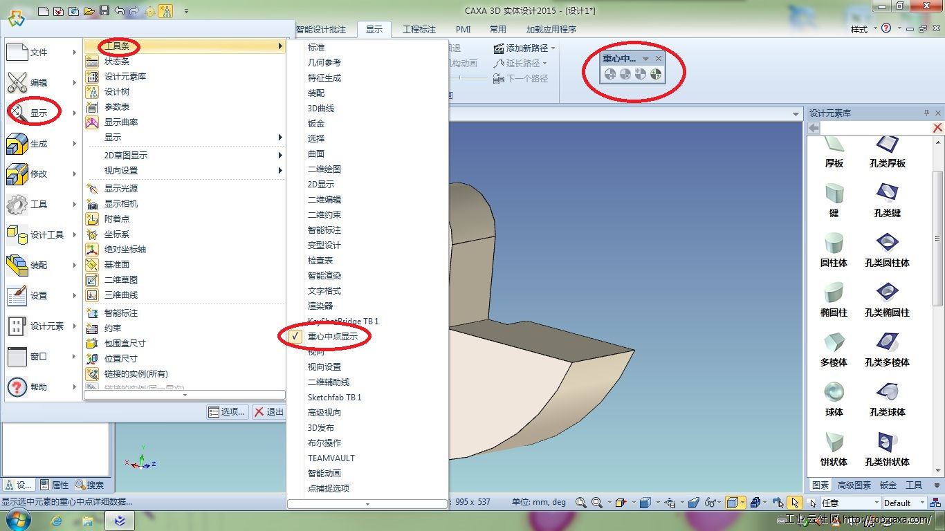

1.主菜单=>显示=>工具条=>勾选"重心中点显示",弹出"重心中点显示"工具条; 如[图一]

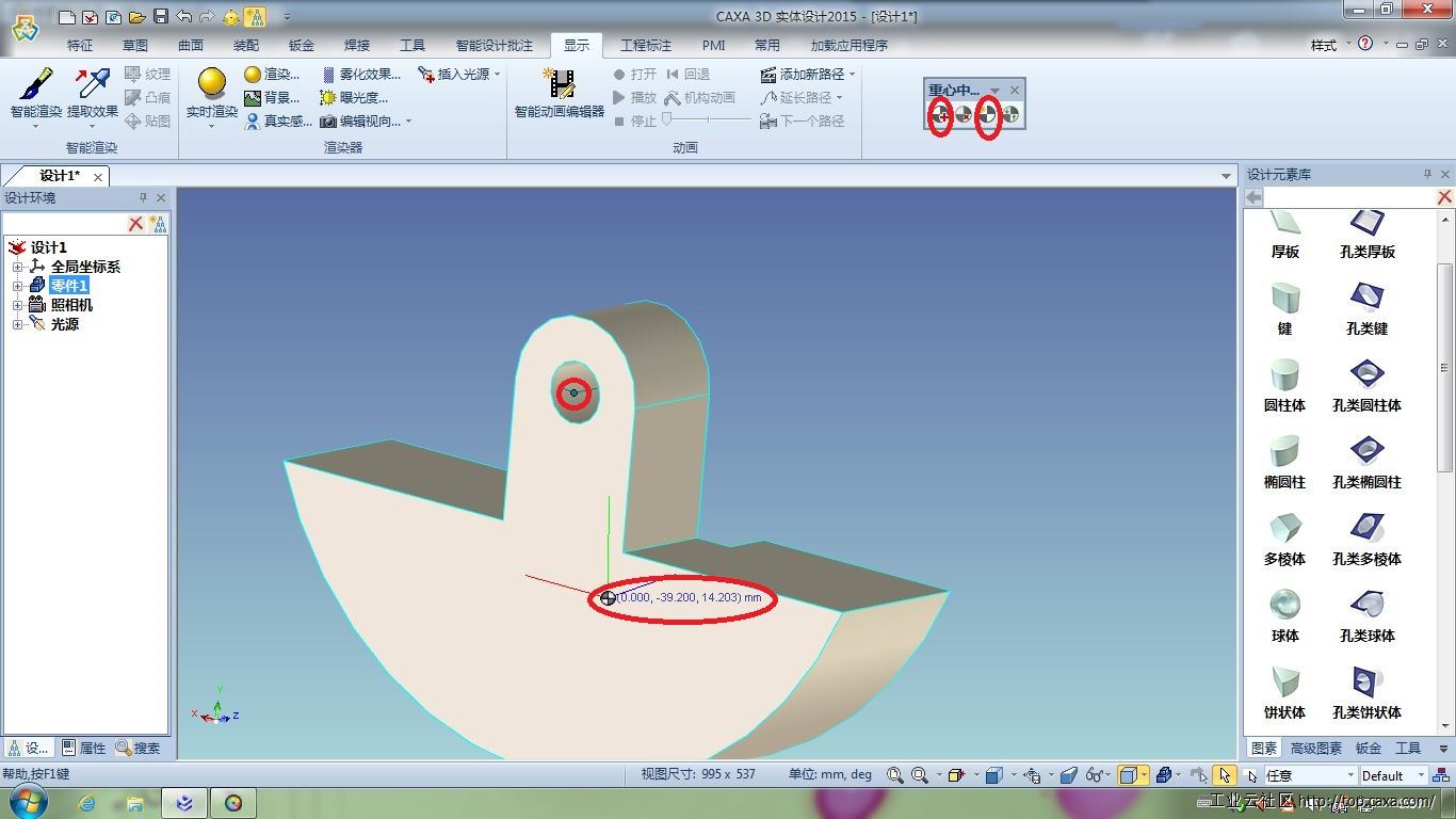

2.鼠标点零件或装配=>点"重心中心工具条"左边第一个和第三个图标,立即显示出重心位置和重心坐标(x,y,z); 如[图二]
3.重心坐标是以零件或装配的锚点为原点计算的
图一
图二
