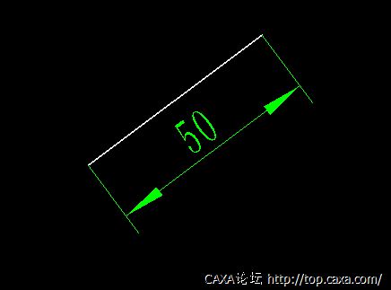

发表于 2012-9-3 21:30:59 | 显示全部楼层
caxa如何直接标注成这种效果

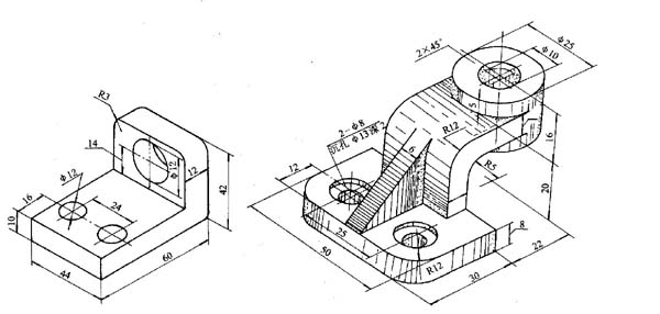

发表于 2012-9-3 21:36:11 | 显示全部楼层
建议图板专门有画轴测图的功能

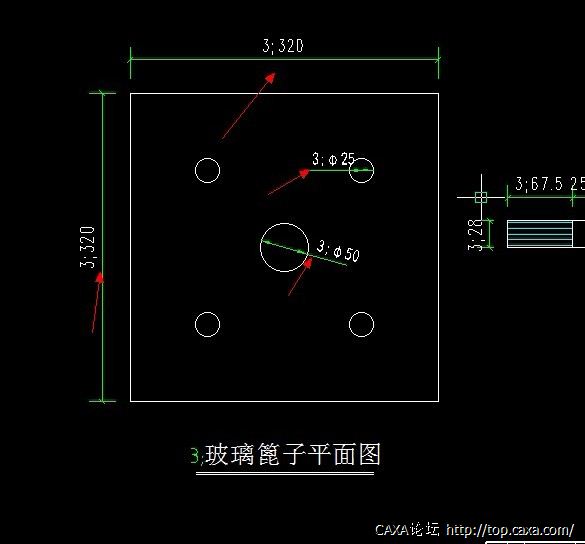

发表于 2012-9-11 08:43:13 | 显示全部楼层
尺寸前面 多出3;怎么回事

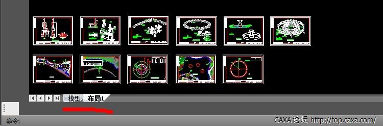

发表于 2012-10-31 09:25:52 | 显示全部楼层
1.填写一个“技术要求”,复制这个“技术要求”在同一图档里,修改其中一个,另外一个”技术要求“也更改了。能否不更改
2.关于CAXA布局出图:用”视口“来出图,能否精确调整视口里的视图比例,例如调成1:300。(知道CAXA提倡一张图一个文件,经常和土建打交道,人家都是布局出图,只好无奈用这种方式交流图纸。)
67
569
569
发表于 2012-10-31 09:57:01 | 显示全部楼层
回复 53楼aoliang168的帖子
回答:
1、CAXA电子图板不建议采用同一界面画多图,同一绘图区采用复制的方法获得的“技术要求”是相互关联的,可以采用再生成一个不
osis 发表于 2012/10/31 9:45:41
赵工,用“布局”出图的,一般是:模型里画好所有图档,然后,一个布局里把所有的图都出了。
