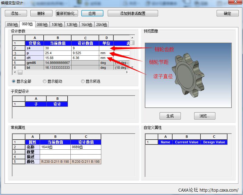

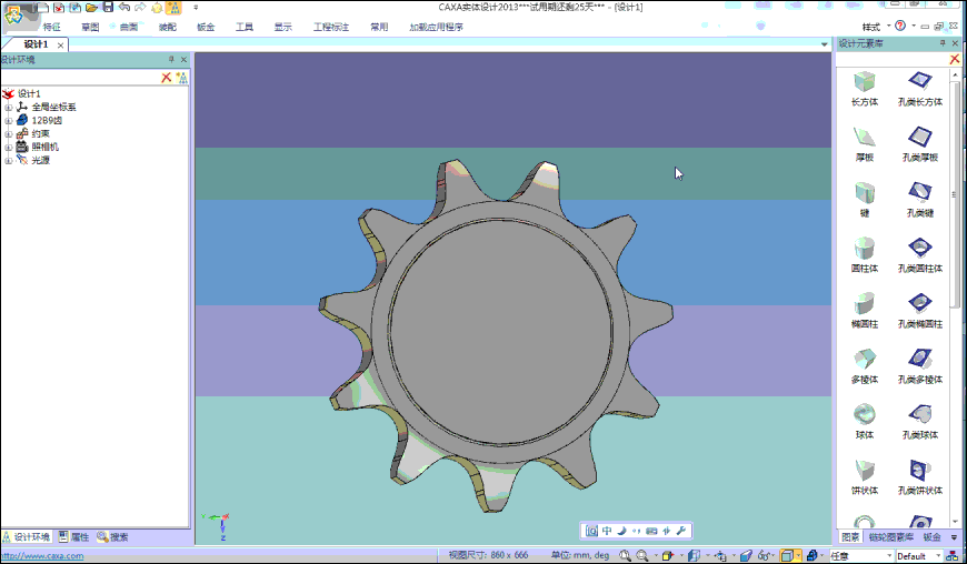

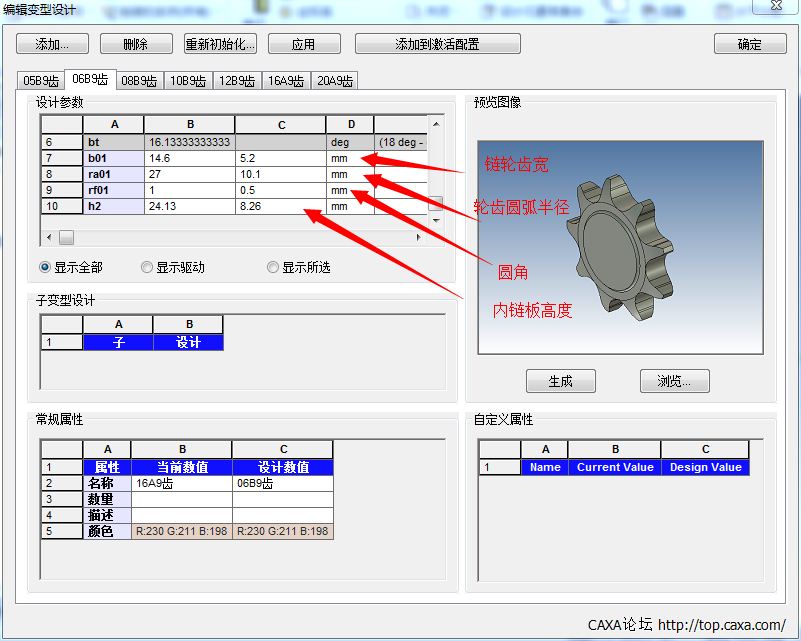

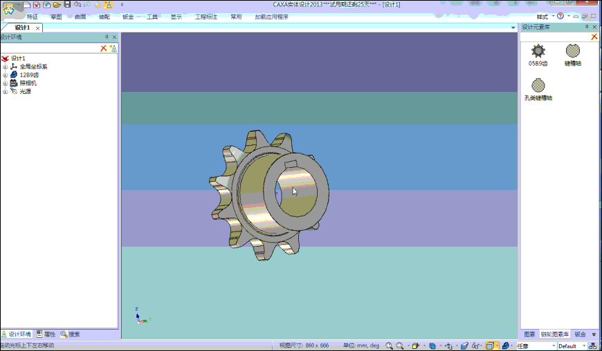

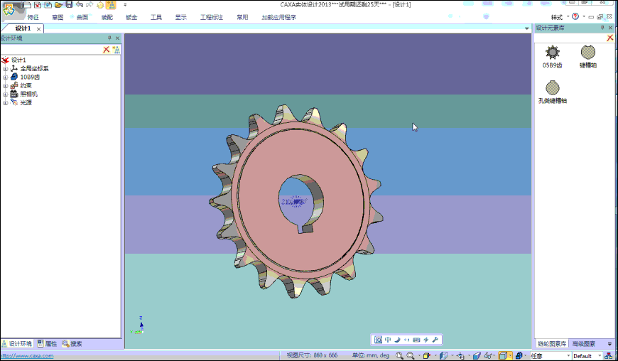

在平常的设计作业中经常用到轮轮,实体设计自带的图素库又没有链轮的图素库,不得不说是一大遗憾。鉴于此个人一直很想制作一个链轮的图素库,来方便广大实体设计人员的选用,经过不断探索和多次失败,终于实现了链轮参数化的难题,对我学习实体设计来讲是一大进步。希望这个图素库可以帮到需要的人。
由于参数化中使用的数据为手工输入,失误可能不能避免。希望大家在选用的时候发现问题到本帖反馈,好作出修改。

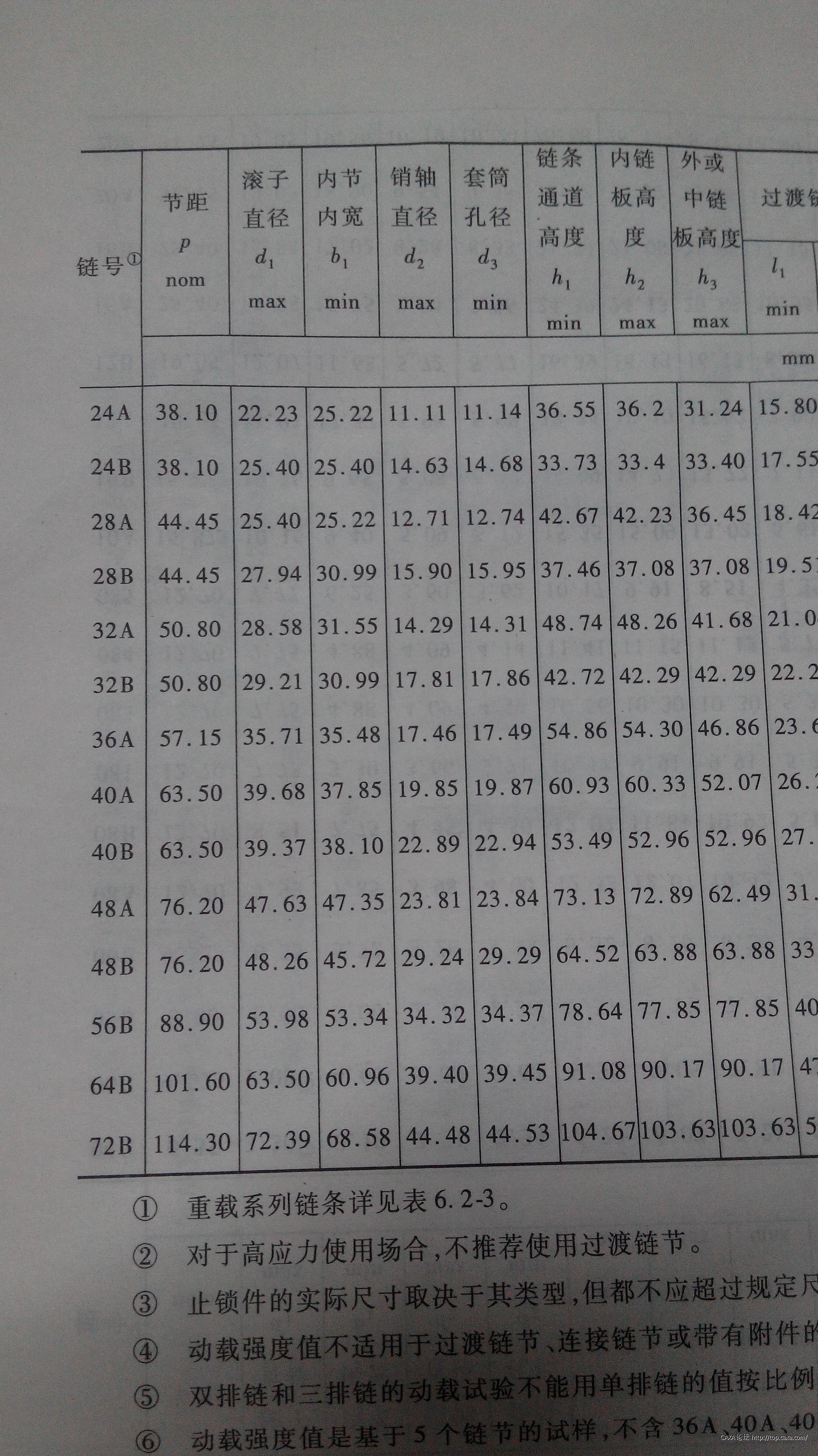

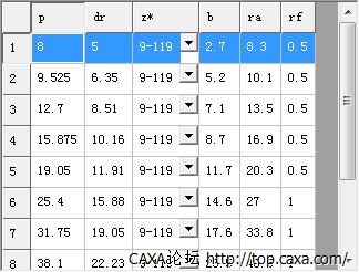

鉴于链条的规格种类少而链轮的规格多,本人只将常用的链轮参数进行罗列,并将参数化的代码进行了解释。各位不同需求的设计人员可以自行添加。本帖中上传了部分链轮参数以供查阅。更多链轮参数可以通过查阅机械设计手册得知。

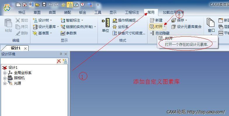

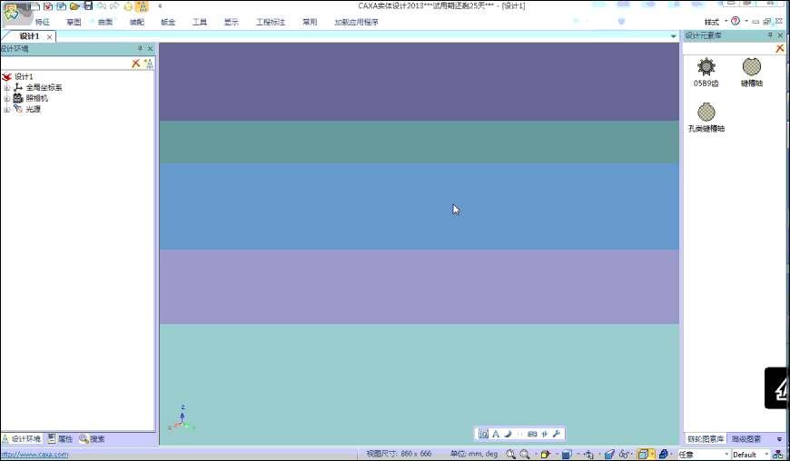

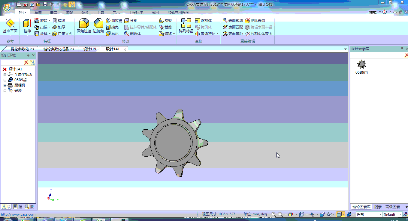

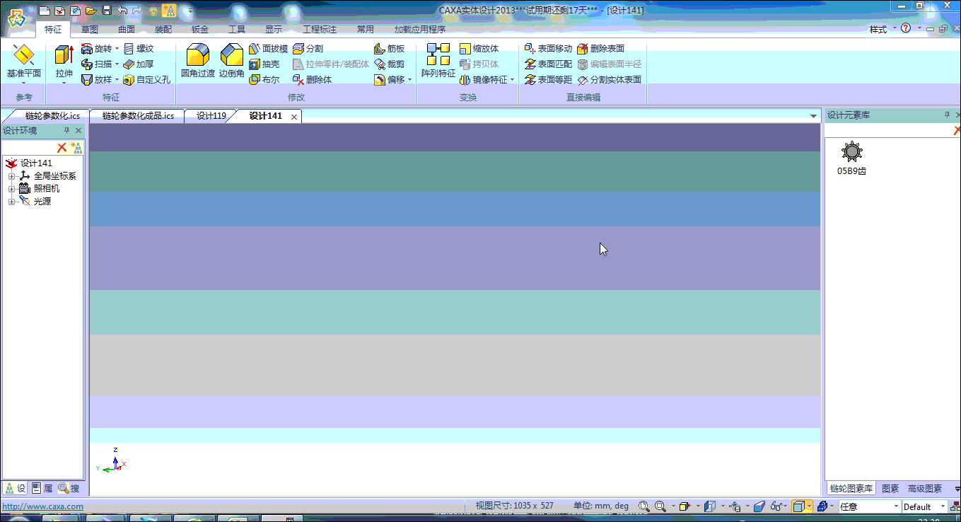

图素库使用方法:将图素库下载到自己的文件存放目录。并记住该目录。按下图操作。注意:本图素库使用2013r2版本制作,可能会存在低版本打不开的现象,若出现此现象请升级实体设计到2013r2或以上版本。
补充16、18、19版可用ICC文件It's free!!: 链轮16.icc (2.55 MB, 下载次数: 19477)
