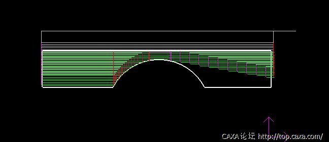

刚开始学习caxa2013,为什么图上的工件只能加工一半啊,正确加工该怎么设置呢,
]初学者真心求教

数控车吗

发表于 2013-7-26 11:03:43 | 显示全部楼层
车刀角度干涉吧。
调整一下干涉前后角度。

干涉前后角度设置的依据是什么?谢谢您的解答

干涉前角=刀具主偏角-90°

请选用35度菱形刀片加工,或者可以用二把刀,正反加工

干涉的角度设置错了  你用的是什么刀啊  用35°的正反面加工
