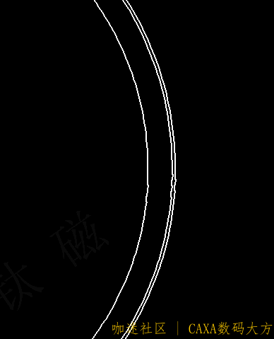

cad里有RE指令,但我在caxa上面不知道怎么用,有大佬指点一下吗

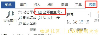

happyrat 发表于 2024-7-19 20:18:26
先滚轮放大后,点  工具栏,视图,显示,全部重新生成
