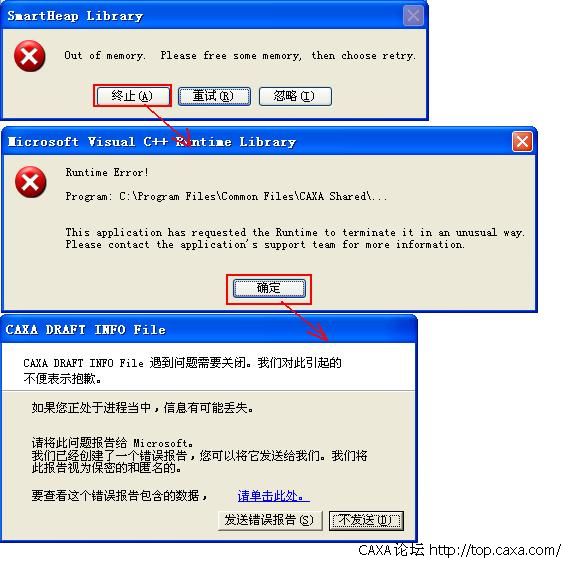

在图文档2011r4.1中,批量入库EXB、CXP、DWG等文件时,提示以下图片中错误,批量入库KM的图纸没问题。我把图文档和COM组件全部卸载后重装问题还解决不了,请问如何解决? ...

张工,先确认一下组件安装有没有乱。卸载后到原来的安装目录下(X:\Program Files\Common Files\CAXA Shared\CAXA Common Component),把未删除的所有文件删除 然后重装。如还有问题跟我联系一下,我给你一个测试工具试一试。

这个应该是其中图纸有问题了,直接在EB中打开看一看,是不是也报这个错。请把图纸提供一下,谢谢。
zhangxian 发表于 2012-5-8 16:24:00
批量入库任何一张图纸都提示这个问题,图纸用的就是电子图板里Samples文件夹下的文件,用EB打开是没问题的
