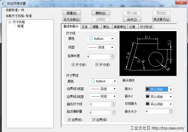

CAXA2015r1.1中引线"箭头"不能改为"实心闭合"

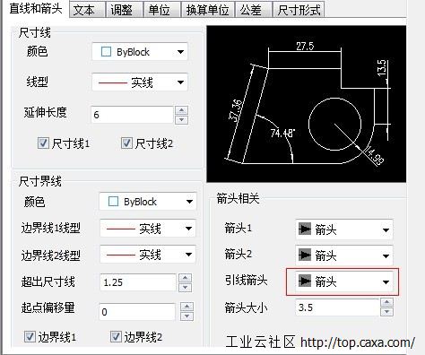

CAXA2015r1.1在标注风格设置中,引线箭头不能将&quot;箭头&quot;不能改为&quot;实心闭合&quot;,也就是设置为“实心闭合”,应用选项是灰的,即使改了,再次编辑,又变为“箭头”,详见附图,但可变成斜线。 ...

原来是这样!这个问题在2013中就存在。不过箭头与实心闭合差别也不大、

修改完后,应用确定,退出样式管理,然后再次编辑样式管理,再去看一,是不是还是“箭头”,不是“实心闭合”。
