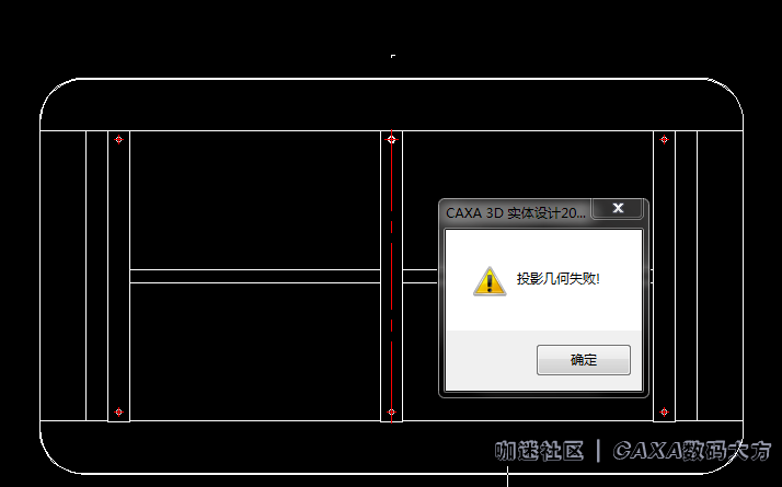

实体设计转的二维装配图剖切出错

请教高手,我用 CAXA 3D 实体设计2016 (x64)  ,转二维后装配图剖切出现“几何投影错误”,反向投影时却是可以的; 打开另一个三维装配体,没有这问题。何故? ...
福特司令官 发表于 2019-2-18 09:21:28
可能是三维投影图中包含了曲面或者草图,导致这部分无法生成剖视图,而弹出这个提示,您可以检查一下
如果还有问题,最好可以上传一下这个文件
