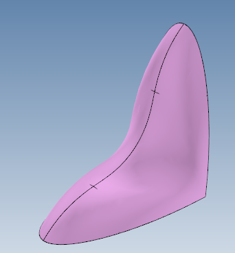

那位老师可以帮忙下,最好出个教程。图示网上找的,我画不来……

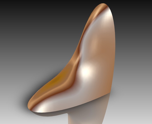

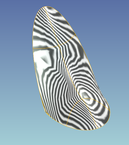

lz看看是这个效果不?
png
png
png
png

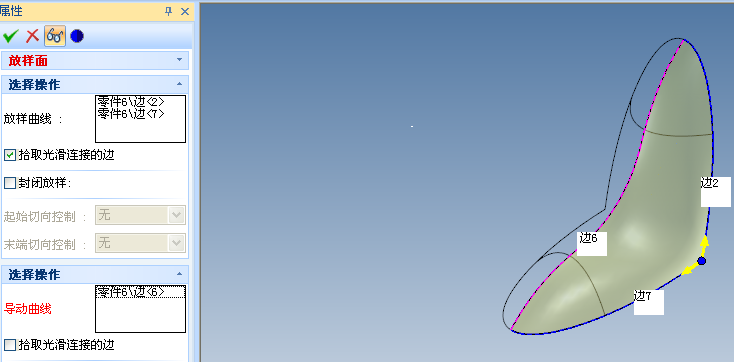

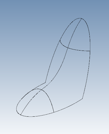

gcwzt 发表于 2011-12-6 10:14:00
曲线拟和→放样→裁剪曲面→打断曲线→补洞。。。
