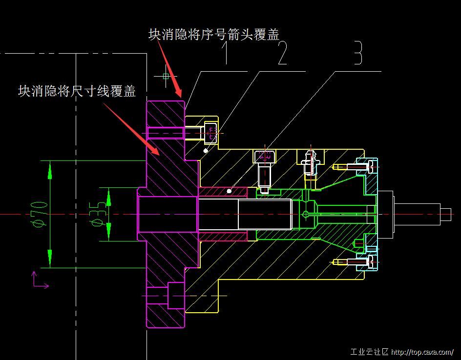

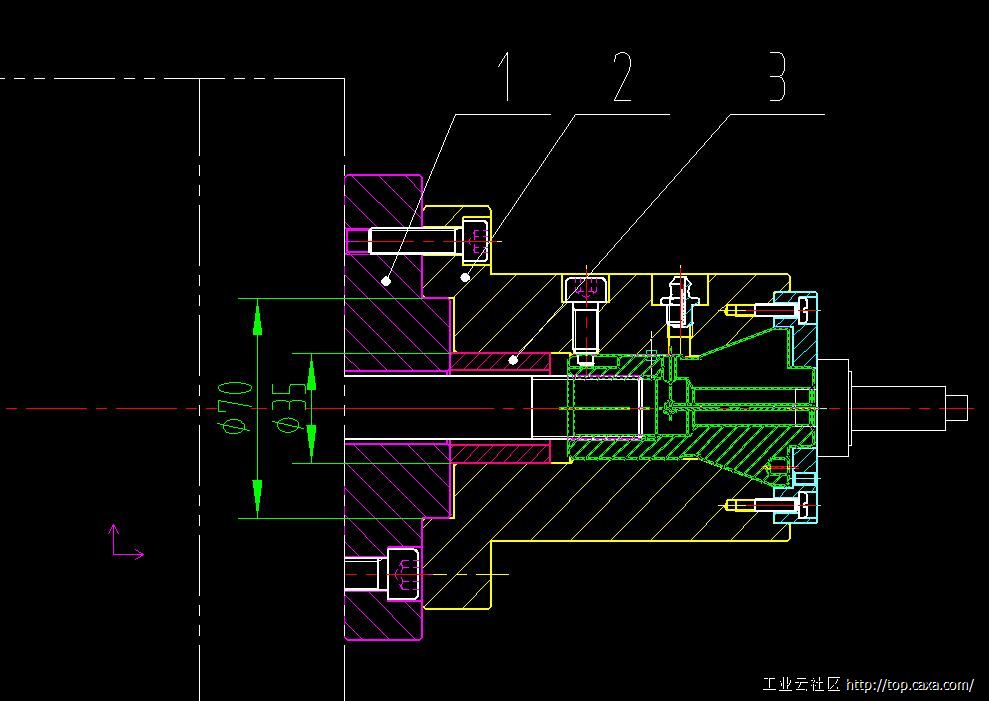

求高手指点,CAXA装配体块消隐后将标注的尺寸和零件序号消隐了,怎么设置成不消隐尺寸线和序号
发表于 2018-1-21 17:57:29 | 显示全部楼层 |阅读模式
CAXA2015在装配体中经常出现修改图纸的情况,但是一旦修改了再消隐零件就会把序号和标注的尺寸消隐掉,要想显示只能删除再重新标注,太麻烦了,哪位高人指点一下有什么办法解决这个问题?在2007版之前不会出现这样的情况

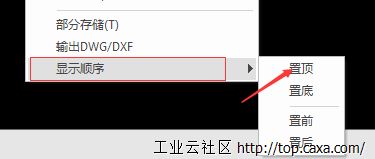

发表于 2018-1-22 08:26:52 | 显示全部楼层
回复 1楼wxtysk的帖子
你点击被遮盖的尺寸或序号,然后右键,照下图操作。(忘了2015有不有这个?)

发表于 2021-4-24 17:02:19 | 显示全部楼层
置顶就可以显示了
