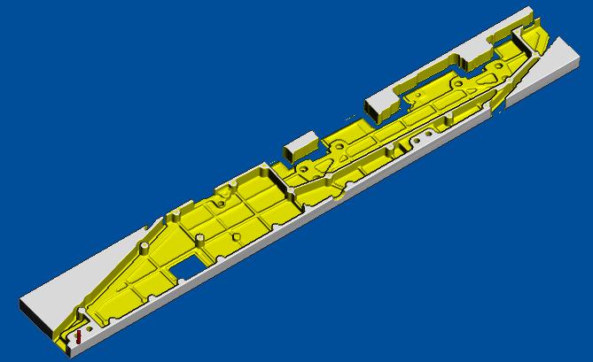

贾工及各位高手:这图我在精铣时用等高精加工编程序时,型腔底平面无法生成刀路,加工不上。用等高精加工2时,型腔底平面能生成刀路,但是刀路很不优化,而且侧壁还有几处欠切,在运算处理时很慢,要大概四十多分钟才能生成刀路。不知是我精加工轮廓线设置的不和理还是加工参数设置不和理,请指教谢谢!!

各位:我零件图压缩的附件太大无法上传,我把我的刀路删了传的。

发表于 2011-12-4 21:23:00 | 显示全部楼层
回复 6# zhang_112 的帖子
不好意思,caxa软件在计算较复杂的工件时,的确计算时间长且加工效果不理想。我用的是powermill做的。
