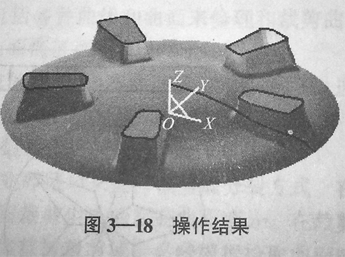

一本教材上的例题,但是尺寸都是让自定的。光盘也没带文件。请高手帮忙做一下并请上传MXE文件及样条线坐标值。感激之至!
步骤一、绘制旋转线架
样条线S1(参考尺寸:最大直径250)
步骤二、生成旋转平面
步骤三、绘制导动线架:绘制XOY平面上的封闭线框(参考尺寸:长为100,平均宽度50,圆角半径12),并将其组合成一条组合线,在组合前,在S2顶点与线条交点处打断后再组合,以便于下一步导动。
自由取点绘制样条线S2和S3
步骤四、导动面生成波轮棱
步骤五、封顶及过渡
步骤六、旋转拷贝生成5个波轮棱
