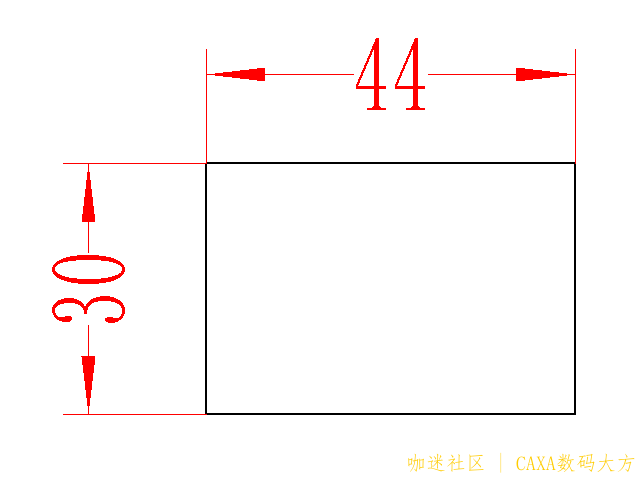

发表于 2024-6-28 09:19:40 | 显示全部楼层 |阅读模式
CAXA标注时尺寸线打断,用什么命令,或者怎么操作

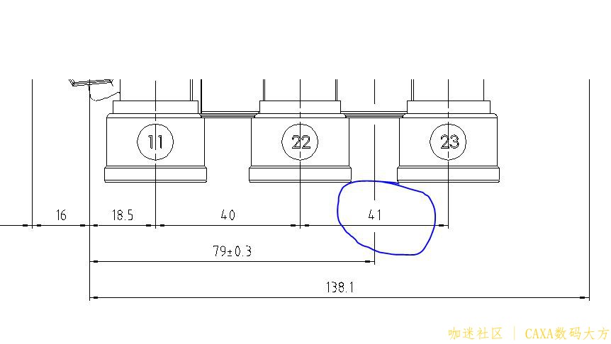

发表于 2024-7-3 08:49:54 | 显示全部楼层
遮挡效果,你把41尺寸,右击,把它显示顺序,弄到最顶层

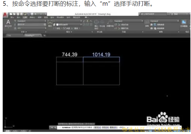

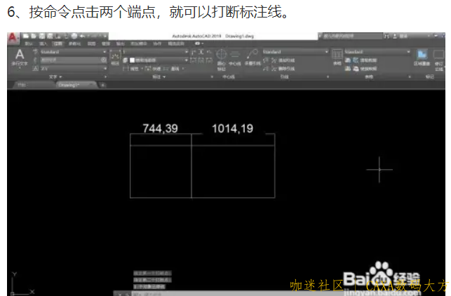

发表于 2024-7-4 20:46:20 | 显示全部楼层
标注打断:CAD有此打断方法。如下:

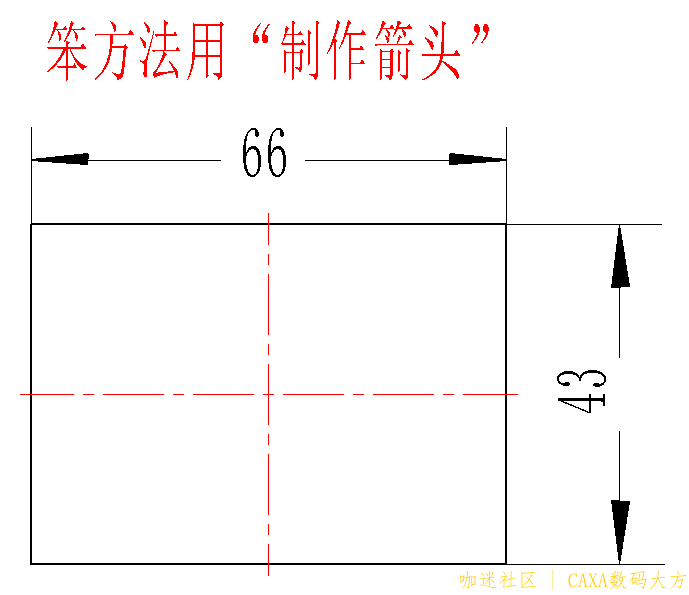

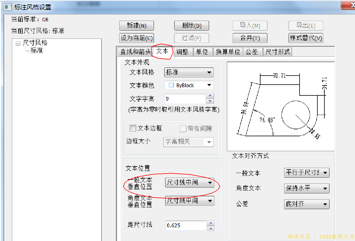

本软件好像没有此程序,但用如下方法可当作标注断线,另外也可画标注线再标尺寸。
仅供参考!
