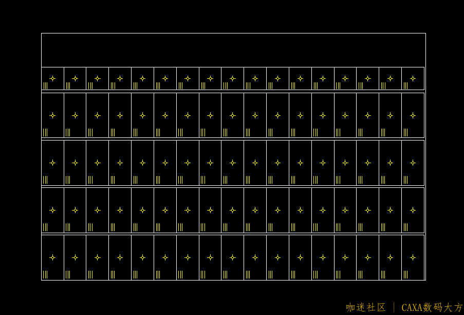

发表于 2025-3-17 16:52:07 | 显示全部楼层 |阅读模式
如图,这样子的,块有几个大类,总的数量很多,不能一个个去数,想生成序号直接分类汇总到明细表里,不知道怎么弄了

发表于 2025-3-18 09:43:46 | 显示全部楼层
电子图板2025,工具查询,有块统计按钮,就能统计块类别和数量了

 楼主| 发表于 2025-3-18 17:49:58 | 显示全部楼层
生成序号自动填写明细表那个实现不了吗?

发表于 2025-3-21 09:30:25 | 显示全部楼层
首先要保存电子图板exb格式,块的扩展属性编辑里,把代号,名称,材料等信息填写进去,然后标注序号引出,生成明细表就出现块的信息
数量可以通过块统计功能实现

 楼主| 发表于 2025-3-21 15:05:06 | 显示全部楼层
yejjyejj 发表于 2025-3-21 09:30
首先要保存电子图板exb格式,块的扩展属性编辑里,把代号,名称,材料等信息填写进去,然后标注序号引出, ...
存为EXB格式了,还是不行呢,不知道问题出在哪,你能发下你的截图吗,我怎么就是实现不了

33380
发表于 2025-3-21 15:52:01 | 显示全部楼层
qq58761010 发表于 2025-3-21 15:05
存为EXB格式了,还是不行呢,不知道问题出在哪,你能发下你的截图吗,我怎么就是实现不了 ...
你序号引出,要找块的端点引出,明细表才会出现

发表于 2025-3-21 16:01:14 | 显示全部楼层
你看看图
生成序号自动填写明细表试验.exb
99.5 KB, 下载次数: 545
