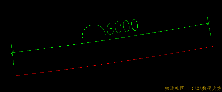

如题,在已知半径的情况下,如何用CAXA绘制一条弧长精确的圆弧

目前我只能通过计算圆心角来裁剪出一条长度大概差不多的弧线,有什么办法能精确控制弧线的长度?

发表于 2025-6-16 14:08:29 | 显示全部楼层
浪里寻花 发表于 2025-6-12 15:19
目前我只能通过计算圆心角来裁剪出一条长度大概差不多的弧线,有什么办法能精确控制弧线的长度? ...
1、“拉伸”命令→看坐下角“立即菜单”→“单个拾取”→弧长、绝对
