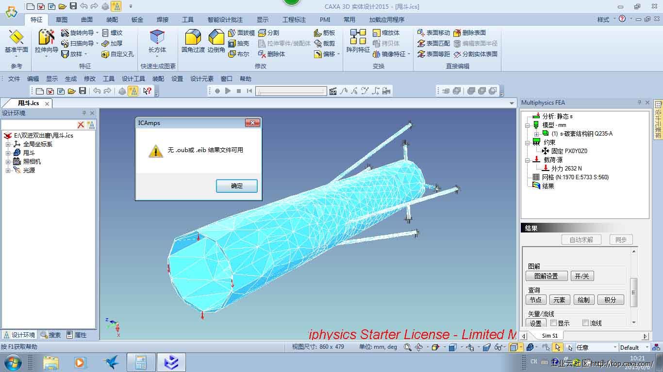

试用CAE,一个简单的图试用发现“无.oub或.eib结果文件可用"怎么办?

我也有过这个问题,请教1楼,是什么原因?

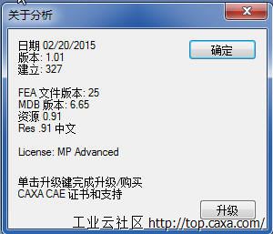

很可能是模型比较大,网格点数太多,因为我用个小模型试试,没问题。我的版本是
后来我找了有CAE锁,网格点数不受限制,用模型试验可以,但是他的版本较新。目前暂时怀疑是点数过低的缘故,试用版目前三角片点数限制在2000点。

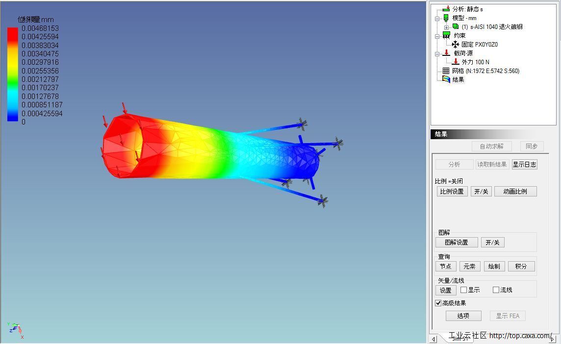

下面是有锁、并且是新版本情况下的分析效果图:
这是生成的分析结果图

2.可能的话,大家找坛主王超峰,索要一下最新版本吧,更新一下试试,我暂时没新版本,没法对比,不清楚是不是版本问题

节点1918,也可分析和自动求解,但就是无结果。感谢小博士回复。

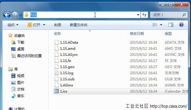

找到具体原因了,CAE组件对含有汉字的路径解析有问题。就类似当年的低版本UG一样,要想软件使用正常,必须将文件路径建立到C:D: E: 等这类盘符(前提是 系统默认叫的名字,不要手动改过盘符名字)下,放置文件和文件本身都要用英文或者数字表示。
1.确实CAE组件在这方面有问题,已经告知它们,后续版本肯定会改掉
2.目前解决办法,把测试文件名字改为英文或者数字,放置它们的文件夹等都要用英文或者数字,根目录盘符为默认安装时的名字(“本地磁盘(C:)",这类的不用管,微软会自动处理)
    比如,把该文件命名为 1,放置文件为2,放置到 C盘下,则 路径为: C:\2\1.ics
大家可以试试

太感谢小博士了,确实是路径中有中文,全改为数字或字母就行了。

您好,4月多推出的340版已修复这个问题,这个版本将在近期提供下载。请关注CAXA CAE的下载,等340可下载就不需担心文件名或路径名的问题。谢谢
