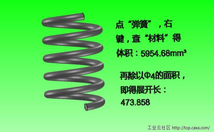

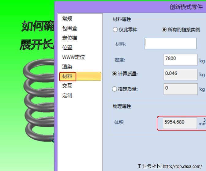

小经验与技巧76:弹簧展开长的确定方法
