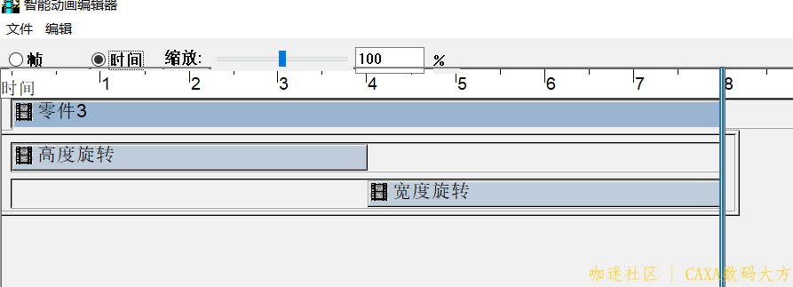

请问大神,CAXA动画中:一个零件已经在锚点上添加了动画,还需要添加另一个旋转动画,但这个旋转的轴均不在XYZ轴上,这怎么添加呢?
跪求解答
778
2146
32649
发表于 2021-12-14 18:37:18 | 显示全部楼层

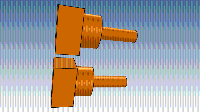

1.一个零件只有一个“锚点”,可做转动、移动动画。
2.若想做在一个零件两位置的锚点动画,需单独做动画(图1)
3.若想在一个零件上两处做动画,只能移动”锚点“
分别做动画,但最后动画都以锚点最后位置进行。(图2)

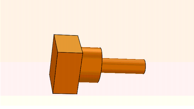

大侠老师,我可能没说清楚。
比如,给一个长方体的一条边添加了旋转动画,再要给它的体对角线添加旋转动画,咋操作。

在老师们的指点下终于琢磨出来了,搞定了,上视频。

动画起始位置默认是定位锚,但是不是绑定锁死的,点零件进入动画路径编辑模式,激活三维球拖动旋转轴,就可以
回复 支持 1 反对 0
165
5108
51832
发表于 2021-12-16 21:41:29 | 显示全部楼层
点击零件,点击零件上的选择动画路径,激活路径编辑状态
然后按f10激活三维球,而不是点零件定位锚的三维球图标
回复 支持 1 反对 0

感谢大侠老师。我已做成,同时还要取消“相对锚点旋转”勾选。
