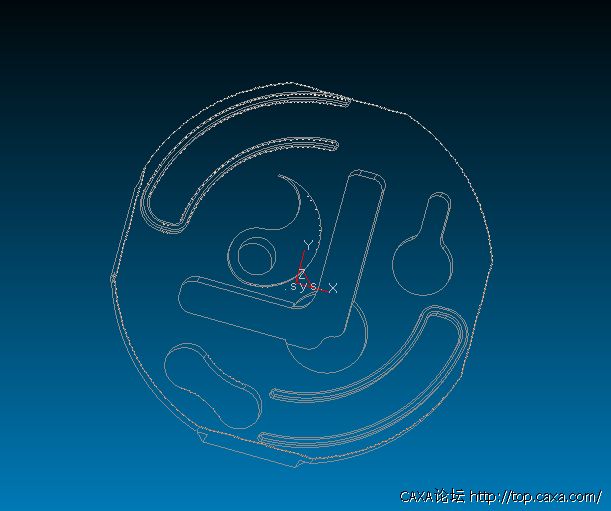

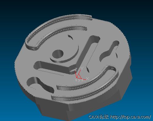

caxa2013r2正式版的预显示很卡,就是把鼠标放实体上转动的时候会很卡,请问应该怎么解决?win7系统的。

与机器配置有关,请问你的显卡是什么型号的?
有没有安装新的驱动?

你好 ,我们这很多电脑装上都出现这种很卡的情况,XP的win7的系统都有,ATI的和N卡的也都出现这种情况。我的是ATI的显卡,而且升级的驱动,还是不行。不过XP系统的把硬件加速关闭就不卡了。但是win7的不行啊。请问应该怎么解决?谢谢

ATI的什么类型的显卡?安装的是什么时间的驱动?
另外,你可以试一下是否安装好OpenGL驱动,打开制造工程师以后,在开始菜单运行对话框中输入:
%localappdata% 按回车,在出来的文件夹内,打开caxa\caxacam\11.1\temp目录,找到MELife[数字].log文件, 其中数字每次启动都不同。
把此文件的内容拷贝出来,帖在这里在看看?

你好,我的是这样的。
2012/05/02 22:36:12 : www.caxa.com
2012/05/02 22:36:12 : 制造工程师在初始化...
2012/05/02 22:36:12 : 加载主程序资源 D:\Program Files\CAXA\CAXACAM\11.1\bin\zh-CN\Caxa3d.Resource.dll
2012/05/02 22:36:19 : OpenGL info........
2012/05/02 22:36:19 : Pixelformat: 2
2012/05/02 22:36:19 : Color Depth:32
2012/05/02 22:36:19 : Depth bits:24
2012/05/02 22:36:19 : OpenGL Version:4.0.10202 Compatibility Profile Context
2012/05/02 22:36:19 : OPenGL Vendor:ATI Technologies Inc.
2012/05/02 22:36:19 : OpenGL Renderer:ATI Mobility Radeon HD 5650
2012/05/02 22:36:19 : 新建文档.
2012/05/02 22:36:19 : Run Cmd [id:20000] 终止当前命令.
2012/05/02 22:36:19 : 制造工程师启动成功.
